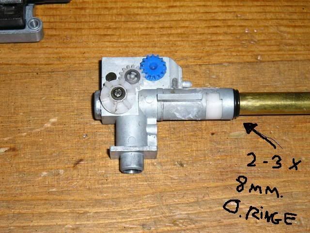

Som nybegynder tog det mig meget langt tid at finde den bedste tun/trimm løsning til mine AEG's
Men efterhånden fandt jeg frem til den optimale løsning.
Jeg har derfor her valgt at lave en lille liste til de der sidder og tænker, jeg vil så gerne trimme min AEG til eks. 120 eller 130 m/s. ... hvad skal jeg gøre? & hvad skal jeg købe samt hvordan mm. her er så løsningen og de aller bedste stumper du kan finde til formålet (eller stumper blandt de bedste i all fall)
Det er ikke billigt, og kan derfor sagtens gøres i trin.
(Det anbefalede her er til ClassicArmy, G&G og G&P. her en M4A1 eller M16 taget som eks.)
Når du modtager våbnet, så skift altid med det samme nozzlen til en Guarder Air Seal Nozzle samt hopup gummiet til Guarder.
Og få en god mekaniker til at re shimme skyderen, da mange AEG ofte er shimmet skod ab. fabrik! (det høres nemt hvis de har tendens til at hyle) dette er faktisk en af de vigtigste tiltag på en ny skyder man modtager out of the box!...
Der næst så monter 2 til 3 stk. gummi O ringe på 8 mm. i dia. omkring inder løbet, der hvor inder løbet går ind i hopup kammeret, og hopup enheden hviler imod ydderløbet.
Dette fjerner det mellemrum og "slup" der ofte er her, mellem hopup og cylinder, hvilket gør riflen tættere.
O ringene presser hopuppen tættere op mod cylinderhovedet, og gør kontakten tættere, så mindre luft undslipper her (og luften der er lig med kraft på kuglen!)
Dette tip kan give op i mod 10 - 15 m/s. mere.

Her er et billeder af brønden, boret op til 6,5 til 7mm.
Dette sikre en meget mere stabil "fødning" af kuglerne, og det fra alle typer magaziner.
Den mere snævre hopup kan være noget magasin følsom, dette afhjælpes på denne måde.
Dog er det mest sikkert og bedst at uanset hvad skifte til en Systema hurtigst muligt! (her er dette "trick" ikke nødvendigt)
